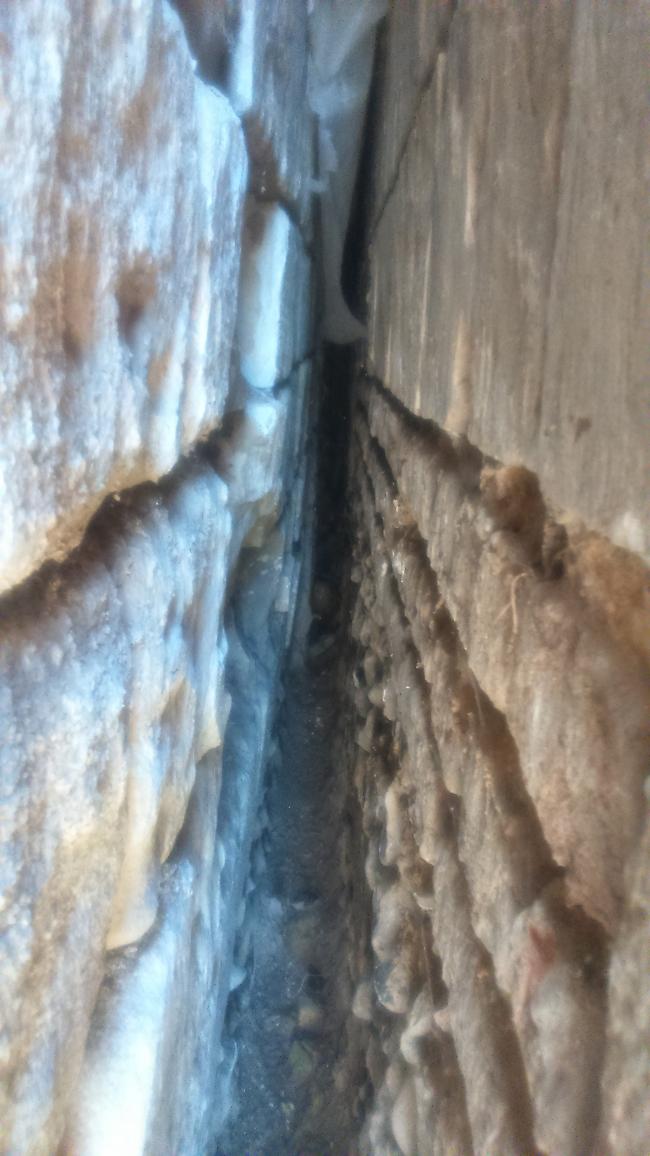

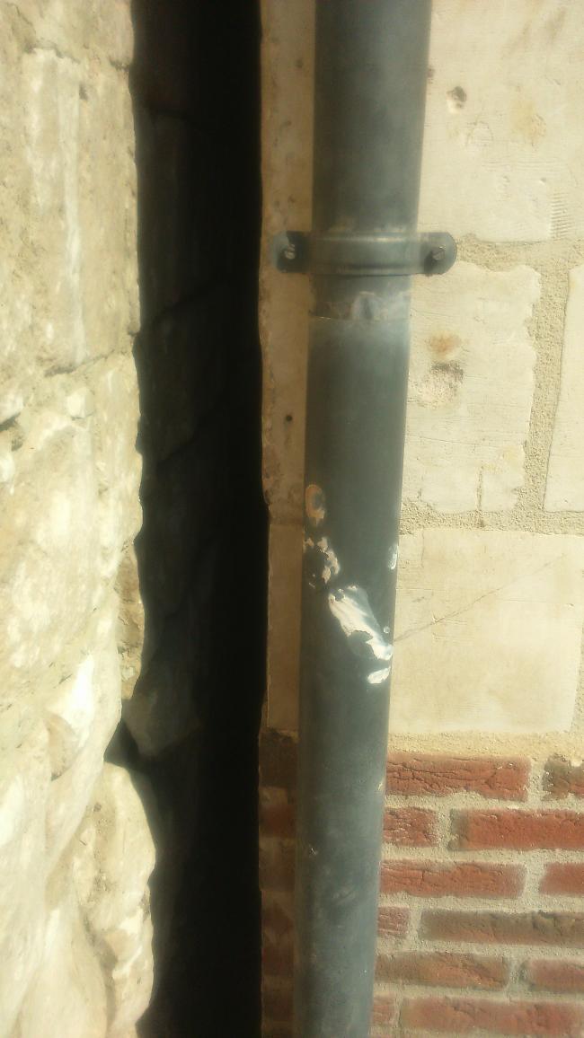

Bonjour,
Le pignon en pierres calcaires de mon voisin séparé de 10 cm de mon propre pignon en pierres calcaires en bon état a 2 pierres qui ont quitté leur emplacement à 1 ml du sol et à 1 ml du bord des 2 pignons
Comme solution, il souhaite combler l'ensemble de l'espace de ces 2 pignons (9 ml de haut et 5 ml de profondeur) par un mélange de produit pour pierre mélangé de moellons et ferraillé.
qu'en pensez-vous? et cela ne risque-t-il pas d'occasionner des problèmes d'humidité et de manque de circulation d'air et que faire ensuite en cas de difficultés
Selon moi, la partie dégradée me semble suffisamment accessible pour être réparable par la mise en place d'un coffrage et d'y couler un produit adapté (coulis)
je vous remercie
salutations

  • Bonjour,
    Alors, je comprends mieux, c'est vrai que ce n'est pas simple de traiter ce genre de cas.
    Déjà, est-ce que le haut du trou est ouvert ou fermé par un débord de toit ?
    La solution de votre ami est un travail titanesque! et le coffrage des deux extrémités de vos pignons respectif vont devoir supporter la poussé du béton lors du coulage ! Et il faut espérer que vos mur soit assez résistant également. Généralement ce qu'on appel les gros mur font entre 40 et 80 cm d'épais, sont assez résistant car le vide représente 4.5 m3 ...... Ce qui n'est pas rien.
    A mon avis, il vaudrai mieux réparer les pierres et abriter ce vide si ce n'est pas déjà fait.
    En espérant avoir répondu à votre question.
    Bien à vous.
    Loic
  • Merci,Loic
    Votre avis me conforte dans mon analyse...et il est vrai que ce n'est pas simple de trouver une solution qui satisfasse mon voisin et moi même.
    Pour information,,le haut du trou est ouvert donc quand il pleut, l'eau du haut du pignon du voisin comme celle du haut de mon pignon tombe dans cet espace ouvert jusqu'au pied de ces 2 pignons.
    Je reste persuadé que la meilleure solution sera d'arriver à combler l'espace laissé par ces 2 pierres qui ont quitté leur emplacement car combler l'ensemble de cet espace occasionnera d'autres problèmes qui se répercuteront sur les 2 pignons de part et d'autre et de plus ensuite sans possibilité de pouvoir y intervenir.
    Merci à vous pour votre aide
    Bien à vous
    Tigrou
