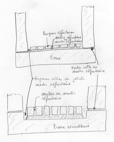

  • Merci beaucoup loup pour ces infos très intéressante, c cool.
    Par contre j'ai pas tout suivit sur ce point :
    "Ménagez des joints de dilatation entre les briques et les pierres, autour des "lits" de briques, pour éviter les problèmes de fissures dues aux dilatations différentielles."
    Si c'est possible de détailler ça serai super.

  • Pierrot,
    Voici un petit croquis pour illustrer :
