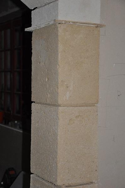

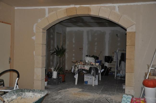

bonjour a vous tous " les mouleurs ", ce petit post pour me presenter a vous. Je suis sur le secteur de seiches sur le loir, dans le 49, et en cours de renovation de mon habitation. je debute dans le moulage grace a ce site qui m'a donné envie de me lancer...donc j'ai commencé par mouler sur une alcove en placo pour lui donner un peu de charme. N'ayant pas de broya de calcaire sur place, j'ai opté pour le mélange suivant : 2 doses de falun, 1 dose de sable0/2, pour 1 dose de ciment blanc ( du 32) ils n'avaient que ça ! des que je pourrais je mettrais un photo de ce premier element ! Amitié a tous, philippe.
