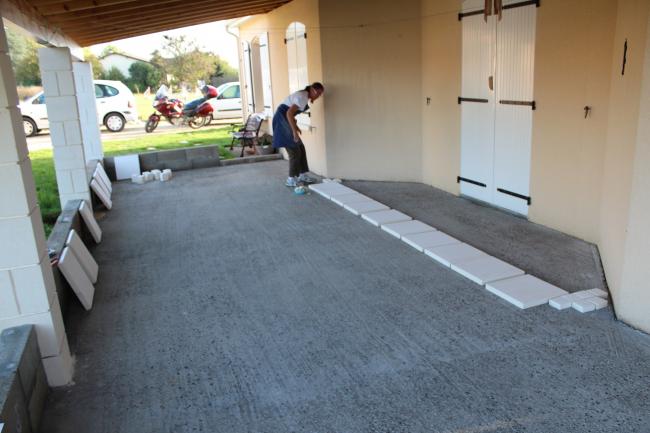

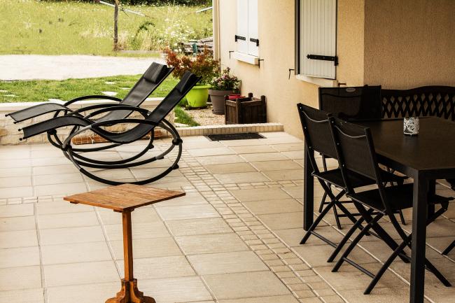

Voila je me suis lancé :) j'ai commencé a couler mes dalles pour ma terrasse, j'en suis a environs 15 dalles mais le travail est loin d'être terminé vu que pour 41 m2 je compte environ entre 150 et 200 dalles ;)

mes premières dalles 40x40x3.8

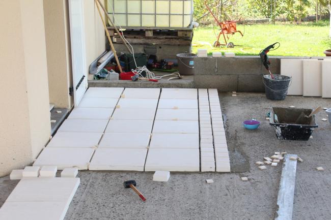

Les moules fait maison , de simples tasseaux de 3.8x1
autre chantier, une quinzaine de pas japonais .
